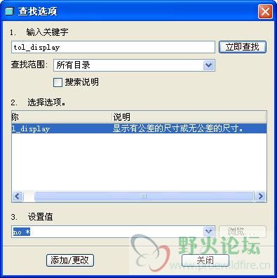

急急急;;;为什么我的公差模块不可以使用?高手帮忙看下附件

发表于 2010-1-7 11:02 | 显示全部楼层
修改tol_display的值为yes

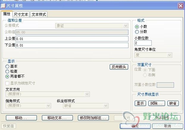

 楼主| 发表于 2010-1-7 12:38 | 显示全部楼层
高手门,我是个初学者,不知道如何改,可以说的详细点吗,最好帮我截个图,小弟我感激不尽

发表于 2010-1-7 12:51 | 显示全部楼层
设置公差可显示
选择“工具”-->“选项”-->“查找”-->tol_display
将缺省的值“no”在下拉列表中改为“yes”,然后保存即可。

 楼主| 发表于 2010-1-7 13:12 | 显示全部楼层
呵呵,能再详细点吗。刚刚试了下不行。可以送头开始讲吗,
 楼主| 发表于 2010-1-8 10:41 | 显示全部楼层
谢谢各位,问题已经解决,非常感谢
