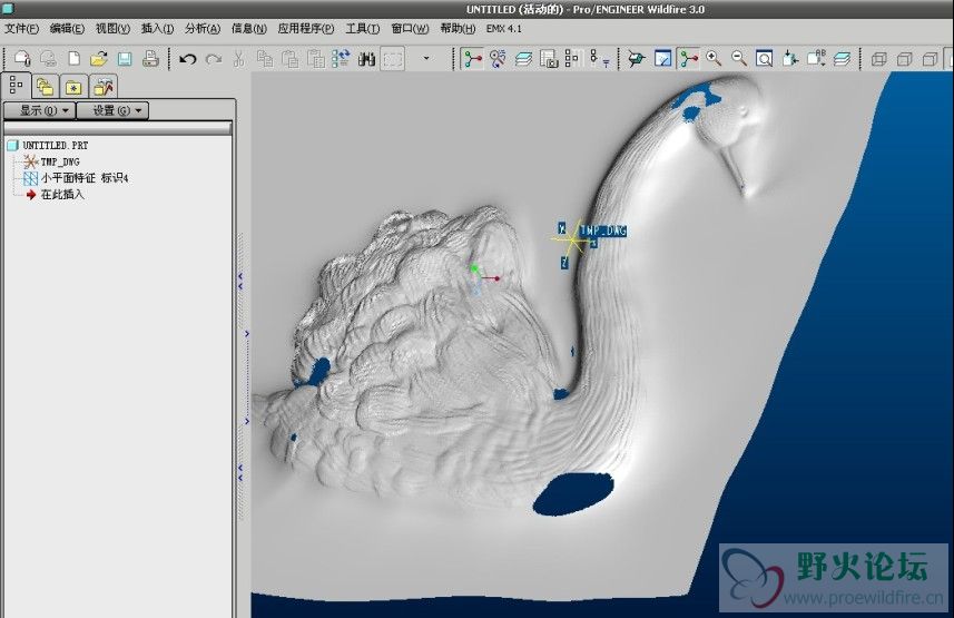

如图所示
有没有什么 命令可以直接转换成曲面?
档案太大了
44

小平面,可以换成曲面

我只知道有一种软件是专门做这样的曲面的,做出来的质量很好,软件名忘了,在清华的逆向教程中看到的一个软件,命令还真不知道了!

OBJ文件是一种3D模型文件,多用于手板成型制做,但不能直接被ProE、UG读取。下面介绍一种将OBJ文件转换为
可编辑实体STP文件的过程,尽管比较繁琐,但绝对是值得的。
1) 开启 3ds Max 程序,导入 *.obj 文件。
    可利用移动功能将产品移至所需位置,如中心移至绝对原点。
    然后将其导出成 *.stl 文件(即小平面特征)
2) 开启 ProE 程序,建立新文件,导入 *.stl 文件。
    利用编辑定义功能将产品分拆成单独的零件,并分别保存 *.prt 文件备用。
    打开拆出的零件文件,利用编辑定义功能将一些简单特征删除(也可不做,留在第3步中完成)。
    将 *.prt 文件另存为 *.stl 文件
     注:导入stl文件,又导出stl文件,看似多余,其实不然。一、可以对小平面特征进行编辑;二、保存带有
         小平面特征的prt文件,可做为日后参照之用。
3) 开启 Geomagic Studio 2012 程序,建立新文件,导入 *.stl 文件。
    系统会提示“网格医生检测到错误”,连按两次确定即可,不要选“应用”,以保证图形不会被更改。
    在“多边形”状态下对产品进行加工。在不影响整体的情况下,尽量去除一些不必要的特征。
    进入“精确曲面”状态,点击精确曲面。现在,有两种方法可生成曲面:
       一、手动曲面化
          探测轮廓线:绘制产品曲面的边界线
          构造曲面片:用网格线填充所有边界线内的曲面
          构造格栅:用密集的格栅线包裹整个产品
          拟合曲面:将格栅线转为封闭曲面
        二、自动曲面化
          点击“自动曲面”,则系统自动完成所有步骤。如果产品有错误(如难处理的尖点、夹角等),系统会
      提示修改,并退出自动过程。此时可手动修正,并接着完成余下步骤。
          这两种方法各有长处,通常的作法是:先用自动法完成铺轮廓线和曲面片的工作,然后再有手动对结果
      进行调整修改并完成余下步骤。
4) 导出拟合曲面为stp格式
5) 用  ProE 打开带有小平面特征的prt文件,再导入stp文件。至此,转图全部完成。
    (可将导入实体变为曲面,然后对曲面单独着色,这样就可以清晰地将曲面与小平面特征加以对比,以验证转
      图效果了)
    杰魔软件所转出的实体,会将所有的面(包括平面、直角边)转化成为平滑过渡的不规则的曲面,更会因为一
些突起的特征而引起曲面变形,这给ProE后期编辑绘图带来了极大的不便。
    因此在生成曲面之前,要尽量把简单特征(如通孔、沉孔、柱位、骨位等)删除并补平。
    原则是可以在ProE中绘制的特征就不要留着去转图。总之,产品的形状越单一完整,转出的实体效果就越好。
    转图所需软件有三个:3ds Max 2013、   ProE 4.0、  Geomagic Studio 2012 。
前两种好说,第三个Geomagic比较难找。可以在其官网上下载试用版软件,再到网上找到相应的pj。
