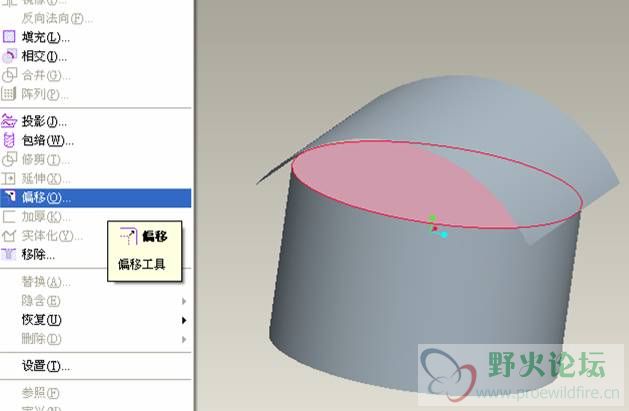

替換命令的查找
第一步:先選中要被替換的曲面,如下圖示,再點選 菜單“編輯”----偏移,
第二步,選 紅色區域的圖標,
第三步:點選要替換的曲面,如下圖示。
第四步,完成後的圖示。
