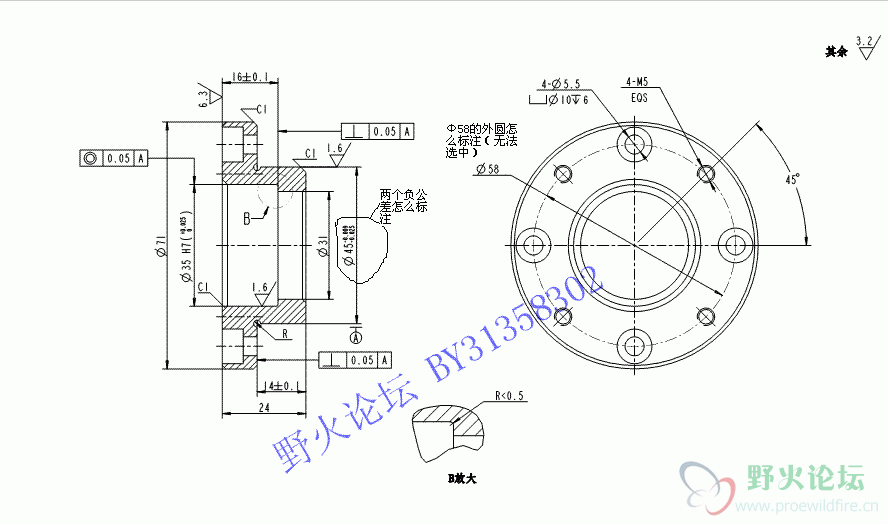

1.工程图的公差标注,怎么标注自定义公差,
  例如如何标注上下公差都为负值
2.阵列圆的直径无法选取,如何选取标注直径,
3.如何将自动标注成圆半径改为直径
请各位帮忙解决困惑已久的问题,谢谢

 楼主| 发表于 2010-1-7 09:50 | 显示全部楼层
先谢谢2搂的回答,但是不全面,本人菜鸟,需要操作步骤,最好上图
阵列圆的直径无法选取,所以标注不上
上下公差怎么改都是正值,无法出现全是负值或正值
标注的步骤,文人菜鸟望高人,指点
标注的步骤,文人菜鸟望高人,指点

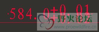

发表于 2010-1-7 10:25 | 显示全部楼层
1.工程图的公差标注,怎么标注自定义公差,  例如如何标注上下公差都为负值
是不是这样的?

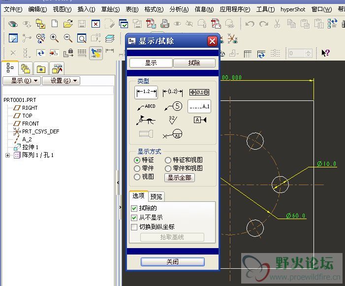

发表于 2010-1-7 10:44 | 显示全部楼层
这样可以解决

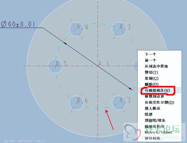

发表于 2010-1-12 21:05 | 显示全部楼层
楼主
第1个问题可以在尺寸前面加 次语句@++0.5@#@--0.1@# 就可以 有上下标了
第2个问题 除了zou8 的做法 ,也可以直接自己画个直径60的圆然后修改线性样式,一定要记住自己画的圆要和视图关联(选中箭头所指圆也就是自己画的圆然后点右键,出现一菜单如红色圈选处点与视图关联,再点选视图一下自己画的圆就和视图关联了,以方便视图的移动自己所画就会随视图的移动而移动)。然后手动标注尺寸就OK了(坏处:不会随着模型的变化而变化)。
以上问题仅作参考 如有问题请谅解
