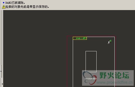

我的工程图保存后,尺寸不显示,这是啥原因?
1.config.pro的配置highlight_new_dims yes
2.工程图配置dtl还需设置那些参数,我原来是按国标设置的。
3.注意看图片中的左上角的提示
谢谢各位指导

尺寸要在显示/拭除里创建,想自动显示的话要做好模板

只有重做模板吗,那在做模板时应注意哪些方面

那么简单个东西直接显示尺寸就行了

关键是,我标注的尺寸和系统默认尺寸的都显示了,图纸整理很费时间

那没办法,该手工整理的就要手工整理
