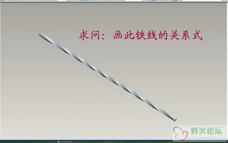

[求助] 画这个铁线的关系式是怎么样的啊
276
315
发表于 2010-1-6 13:06 | 显示全部楼层 |阅读模式
print job.pdf (30.73 KB, 下载次数: 13) 图片希望有好心人帮忙

 楼主| 发表于 2010-1-6 13:14 | 显示全部楼层
混合我花的来到   我要的是用关系式是怎样的关系式啊    谢谢楼上的 朋友

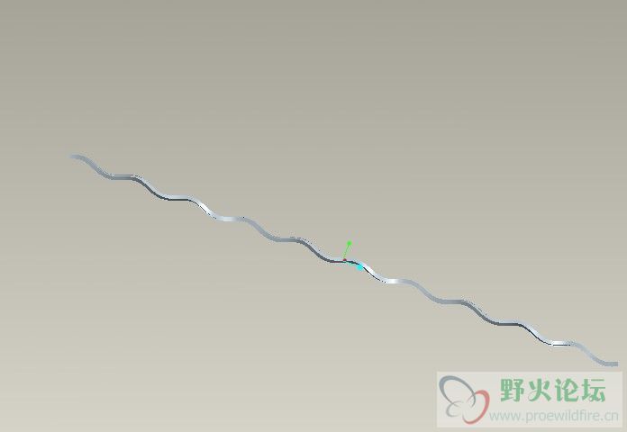

发表于 2010-1-6 16:55 | 显示全部楼层
是不是这样

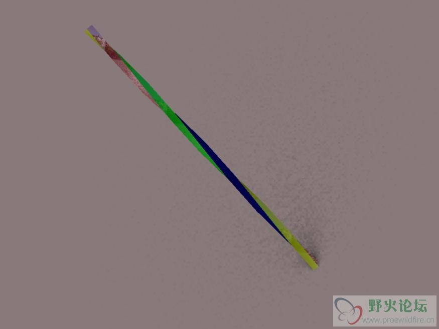

发表于 2010-1-7 18:05 | 显示全部楼层
我也想知道,三楼上的朋友,你是怎样画出来的,

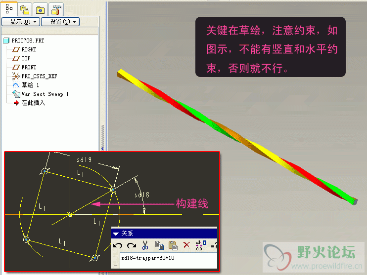

发表于 2010-1-7 18:45 | 显示全部楼层
这个关键在于草绘,我做了一个,希望可以帮到你啦,共同学习.
p001.prt.rar
27.74 KB, 下载次数: 39

发表于 2010-1-7 23:42 | 显示全部楼层
看了不錯,只是不明白裏面的公式為什么要這麼寫呵呵
