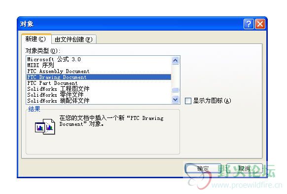

发表于 2010-1-7 09:54 | 显示全部楼层
看图吧,prt插入成功过,drw没成功过,你可以自己试一下
52
69
发表于 2010-1-7 09:55 | 显示全部楼层
这样插入的还是矢量的,可以缩放什么的
