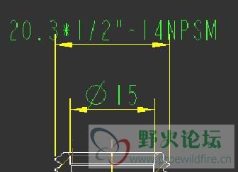

大家好,在工程图中,怎么标注(1/2"-14NPSM)  螺纹符号?
如图“螺纹1”,要删除自动标注的“20.3”尺寸值,而保留“*1/2"-14NPSM”。
我在尺寸属性中删除了“@D”,如图“螺纹2”,可是确定后还是有“20.3”这个数字哦。请问在proe中要怎么弄哦,谢谢哦。
47499
发表于 2010-1-6 07:49 | 显示全部楼层
@D 改成 @o

回复 2# 野火 的帖子
是@S,请注意!!

回复 2# 野火 的帖子
支持,经验证是加‘O'。

发表于 2010-1-8 14:20 | 显示全部楼层
修改标注的方法只有在用"手工标注"的尺寸才有效,显示/拭除标出的尺寸是无法修改的,请记得。

发表于 2010-1-8 16:19 | 显示全部楼层
实际上这种螺纹标注,用引线注释来标比较规范。

 楼主| 发表于 2010-1-10 17:14 | 显示全部楼层
回复 2# 野火 的帖子
"野火"的回答解决问题了。就是把“@D” 改成“ @o”,即将字母“D”改为字母“O”。
谢谢哦。
