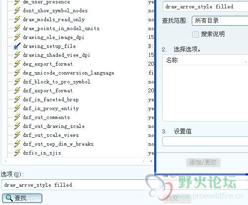

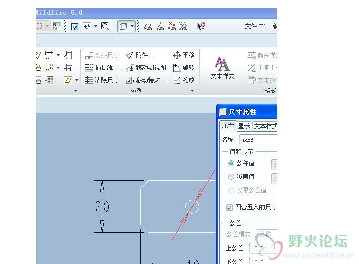

pro/e   5.0 工程图中箭头怎么才能变成实心的,在出 工程图遇到两个问题,一个是箭头是空心的,一个是公差不能显示,请大师们解答,感谢!

发表于 2010-1-5 19:41 | 显示全部楼层
工程图配置文件*.dtl常用选项及使用详解
http://www.proewildfire.cn/thread-9736-1-1.html
在里面找 设置箭头为实心箭头 几个字,自己找一下也许能收获更多,就不直接给你贴配置选项了

发表于 2010-1-9 19:06 | 显示全部楼层
是在工程图配置里设置,不是在 config.pro 里设置,仔细看那个帖子

发表于 2010-1-10 11:13 | 显示全部楼层
公差你标出来了没啊?标出来的话就好办
打印--设置----打印机--勾画所有,应该没问题了。
实心箭头的真没找到。。。。

发表于 2010-1-10 11:19 | 显示全部楼层
文件---绘图模型--- draw_arrow_style 选FILLED..就是实心箭头了。。学习了下。

 楼主| 发表于 2010-1-20 11:15 | 显示全部楼层
回复 4# 野火 的帖子
谢谢版主的热心回答,还请朋友们耐心帮助,刚出校门,工作不久,感谢各位的指导!
版主指定的那个网址我也看了,多多少少还是有不明白的,箭头问题已经被我改过来了,就是公差一直没有任何显示,不知道问题何在,请各位指导!!

 楼主| 发表于 2010-1-20 11:16 | 显示全部楼层
回复 5# sfchen 的帖子
我试了一下,公差还是没有出来

 楼主| 发表于 2010-1-20 11:26 | 显示全部楼层
回复 7# 听雨思心 的帖子
打扰您了,公差已经被我找到了,给后面的朋友参考工程图:tol_display  改为   yes
