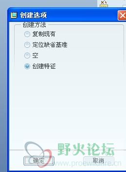

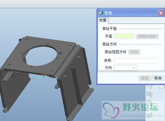

各位,如何在装配体中创建新的零件啊?我如图点击,可是到了最后一个图所示的界面时,无法选择任何草绘平面.......
我用PROE也好几年了,我记得以前似乎可以这样的。难道和配置文件有关系?

发表于 2010-1-5 11:18 | 显示全部楼层
你没激活你要定义的那个零件吧???
 楼主| 发表于 2010-1-5 11:20 | 显示全部楼层
已经处于激活状态了,很奇怪的。楼上能否留个qq?

发表于 2010-1-5 11:57 | 显示全部楼层
木有QQ…公司的电脑…就在这里说吧……
你在建草绘的时候,命令都是暗灰色,说明当前命令不可用。
表面你此刻的操作不具备草绘的先决条件,在研究一下吧,真不行,就传个part,我用3.0的。

发表于 2010-1-5 12:49 | 显示全部楼层
单凭这些东西我也看不出是哪的问题,要说是配置的问题。
我想,以前都可以,就在这个装配里面用不了,就有点奇怪了……
做个全屏的操作步骤来吧!

 楼主| 发表于 2010-1-5 13:31 | 显示全部楼层
我已经确定是配置的原因了。我把config文件内容全部删除掉,就可以操作了。下面来查一下是哪个设置有问题,然后和大家分享
