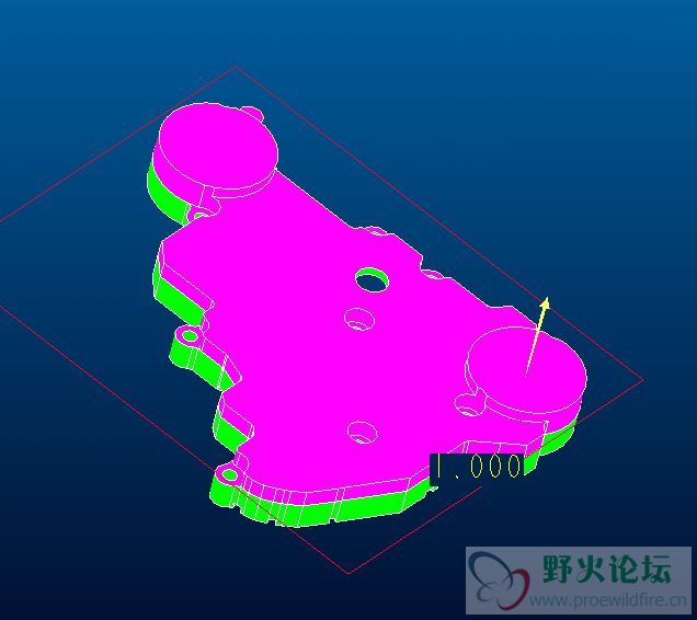

发表于 2008-4-4 23:39 | 显示全部楼层 |阅读模式
有详细的说明吗?谢谢了!

拔模分析做模具和产品设计的都要经常用到,我做拔模分析一般用2种颜色就可以了.你一定要知道产品的分模面在哪里?选分模面做分析就知道产品能不能脱模了

颜色的表达意义,暖色是正角度,冷色是负角度,这样就能通过颜色来区分有没倒扣。

 楼主| 发表于 2008-4-5 20:16 | 显示全部楼层
呵呵,了解了些了,我再揣摩一下!谢谢!
