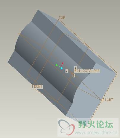

图1:成型模具

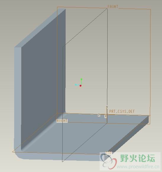

图2:钣金件

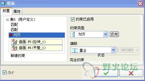

成型模具的定位如下:
1.        面1与面21匹配——重合
2.        模具的right面与面4匹配——偏距4(right面大约位于面21中间)
3.        面3与面23对齐——重合
预览如下:
选择面1为边界曲面
面2为种子曲面
结果出现如下错误:

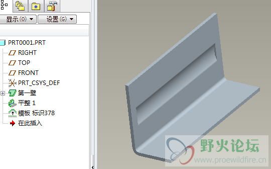

 楼主| 发表于 2010-1-5 09:35 | 显示全部楼层
很简单的一个模型,但是成型的时候就是出错

发表于 2010-1-5 20:02 | 显示全部楼层
mold 后面的两个圆角太小了,改大就可以了
