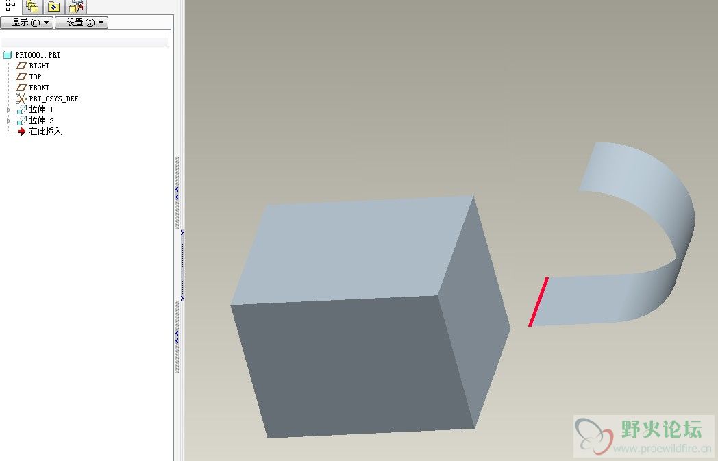

菜单>编辑>延伸 命令怎麽弄也不出现?延伸 都用在什么场合

你要选中曲面的边界才能弄出来的

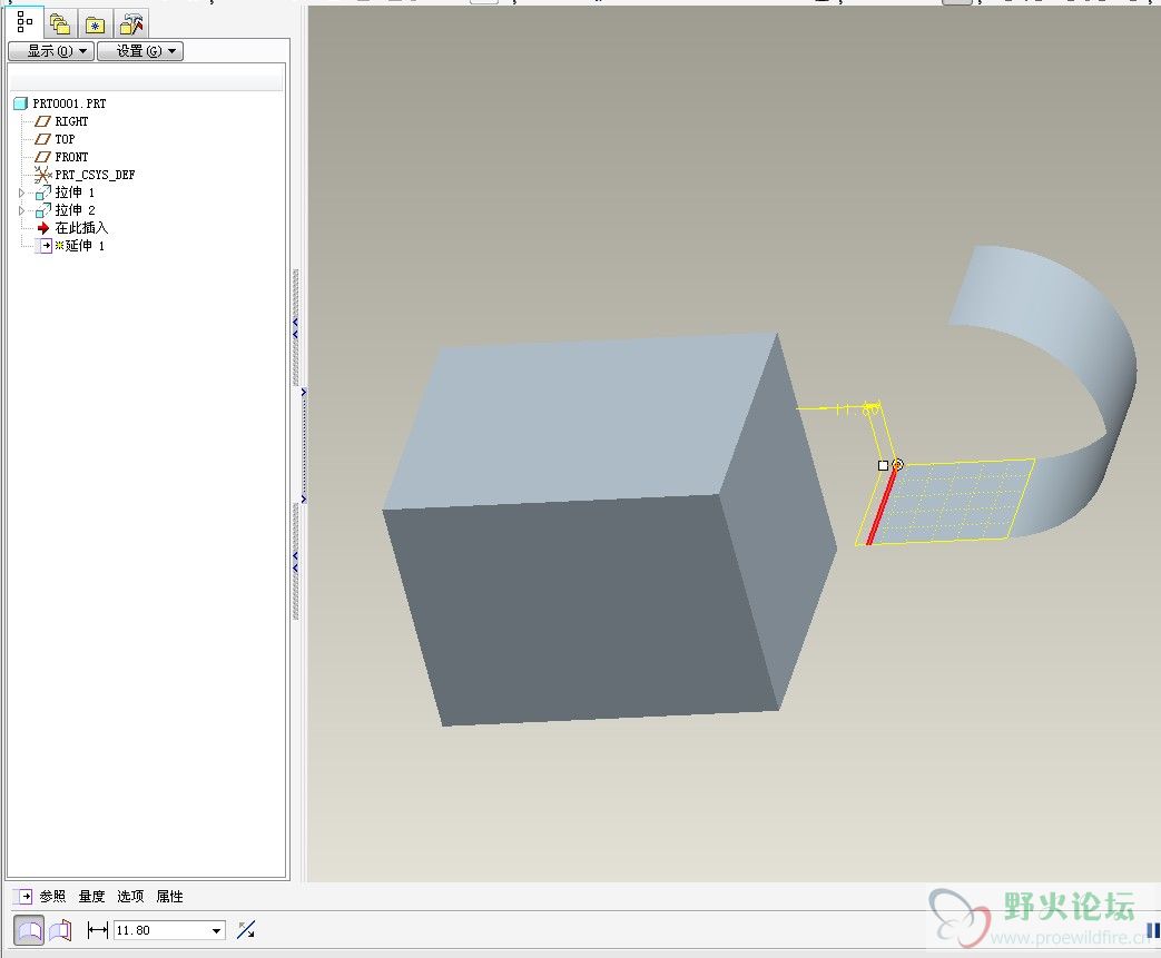

一般要先选择曲面所在的一边,点到显示粗红的颜色,然后在编辑里面就可以用延伸了,延伸有两个选项,你可以根据自己要求而定

把参考零件遮蔽在延伸试一下,我也差点以为是无效命令,结果在别的帖子上看到了这个方法就pass了,差点就重装了。
