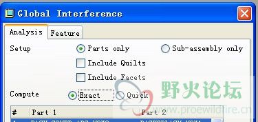

在全局干涉命令中怎么实现某几个件检查,怎么操作,其余的不要或者不显示,论坛里面说的都不是很清楚...

发表于 2010-1-5 13:49 | 显示全部楼层
晕,把不需要的隐藏不就完了 吗

 楼主| 发表于 2010-1-12 10:59 | 显示全部楼层
让开始计算干涉时候都没有不需要的部件

发表于 2010-1-12 11:55 | 显示全部楼层
我也碰到这问题呢,隐藏他也还是会计算.我都是重新建个新组件在算

发表于 2015-2-13 09:55 | 显示全部楼层
要使用視圖管理員裡面的簡化表示隱藏的零件才不會計算
