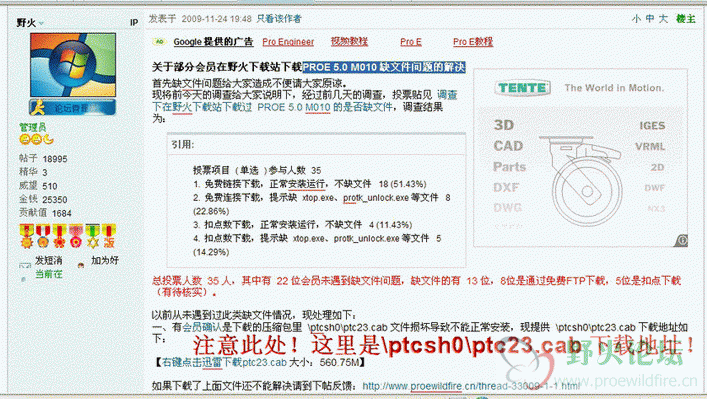

        您的问题已有先例,经过确认,是下载的压缩包里 \ptcsh0\ptc23.cab 文件损坏导致不能正常安装,该文件ptc23.cab 大小:560.75M。
        对此,论坛早已提供了补充下载的地址。
        请转往链接:http://www.proewildfire.cn/forum.php?mod=viewthread&tid=33130
        这是“野火”先生的专题帖:【关于部分会员在野火下载站下载PROE 5.0 M010 缺文件问题的解决】
