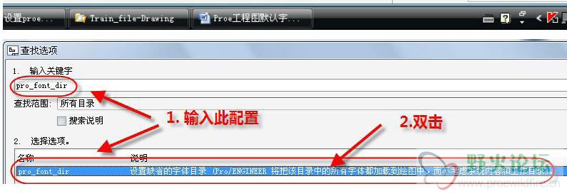

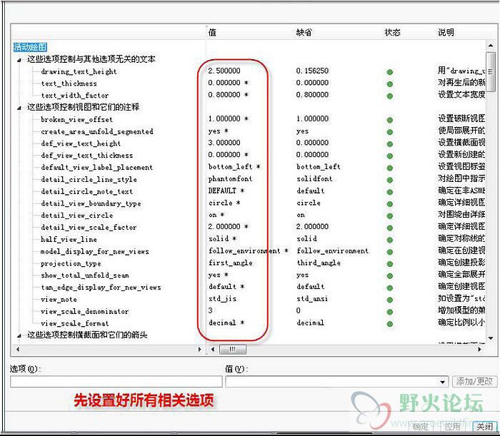

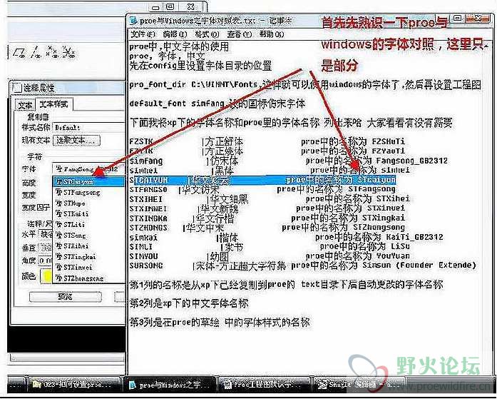

Proe 工程图默认字体的设置方法详细图解

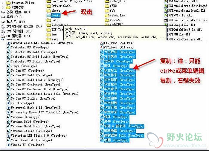

首先先熟识一下 proe 与 windows 的字体对照:
下面我将xp下的字体名称和proe里的字体名称 列出来给大家参照:如下:
FZSTK          |方正舒体            proe中的名称为 FZSHuTi
FZYTK          |方正姚体            proe中的名称为 FZYaoTi
simfang         |仿宋体              proe中的名称为 Fangsong_GB2312
simhei           |黑体                proe中的名称为 simhei
STCAIYUN    |华文彩云            proe中的名称为 STcaiyun
STFANGSO  |华文仿宋            proe中的名称为 STfangsong
STXIHEI         |华文细黑            proe中的名称为 STXihei
STXINWEI      |华文新魏            proe中的名称为 STXinwei
STXINGKA     |华文行楷            proe中的名称为 STXingkai
STZHONGS   |华文中宋            proe中的名称为 STZhongsong
simkai            |楷体                proe中的名称为 KaiTi_GB2312
SIMLI              |隶书                proe中的名称为 LiSu
SIMYOU          |幼圆                proe中的名称为 YouYuan
SURSONG      |宋体-方正超大字符集 proe中的名称为 Simsun (Founder Extende)

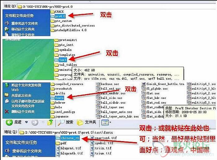

第1列:从xp下复制到proe的 text目录下后自动更改的字体名称
第2列:xp下的中文字体名称
第3列:proe系统中的字体样式的名称

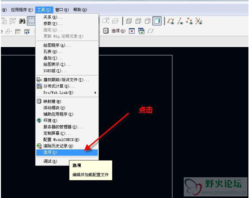

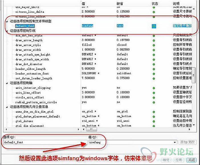

以下是图片参照:

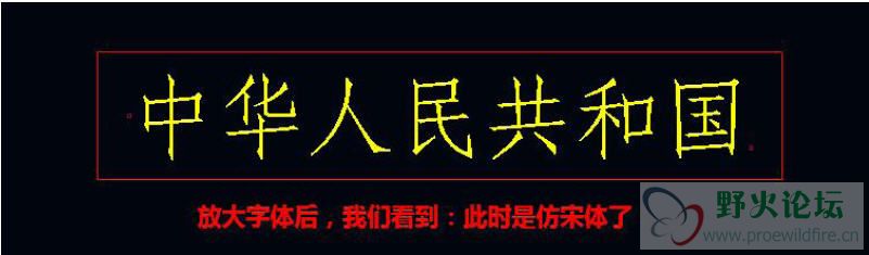

  到此时,我们在重启电脑重启破衣,建工程图后输入字体也是仿宋
体了,当然,喜欢什么字体就按上面的方法设置什么字体即可。

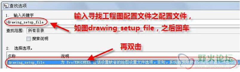

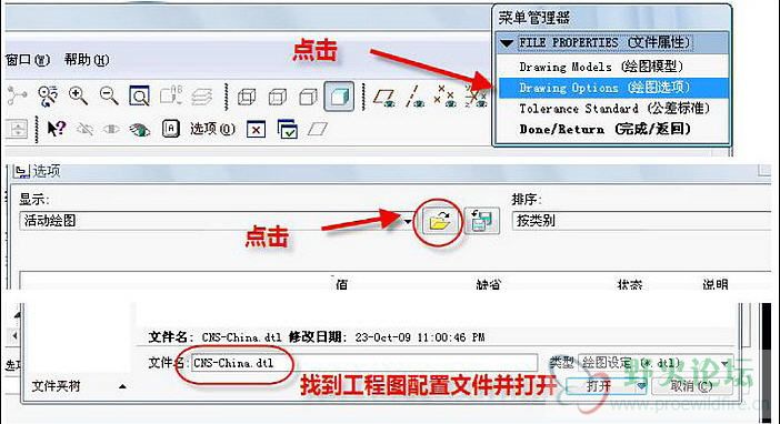

注:此外:还有一个非常重要的关键:“ 在设置好以后;以后
若工程图配置文件的设置路径有变动,然之后我们重新设置好它的
工程图配置文件路径后(当然,设置方法跟上面一样);在作第一
张工程图时,一定要右击选 属性、工程图选项 里,打开,找到
工程图之配置文件,打开;

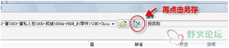

OK,在此时再点击 另存 图标,一定要再把它再另存到它的
原始位置一次;否则会字体失效(只是第一张图要这样设置,以后
全部不用,设置了第一张图后以后一切正常), 这是我在上了当之
后整了 N 时才摸出来的。当然,这只是我自身实践的经验,原因不
知,但我电脑只有这样才有效,否则失效。想了许久,还是不知原
因何在?

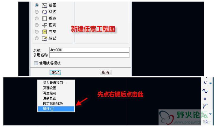

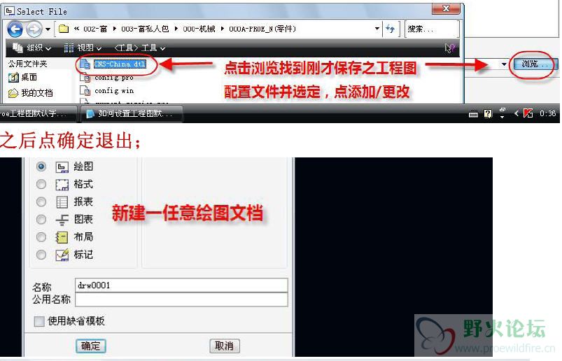

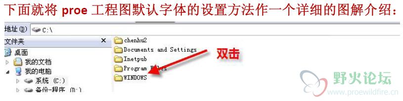

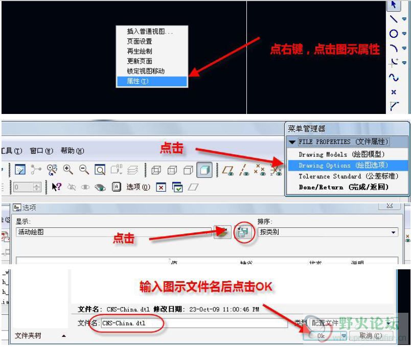

上面这样说可能还是不是很清晰,下面就用图解说明:
首先:我们假定上面设定的工程图配置文件路径有了变动;现
在重新设定了工程图配置文件路径,现在已设定好了;我们下面开
始建第一个工程图了,那么,就要作下列图示的步骤:

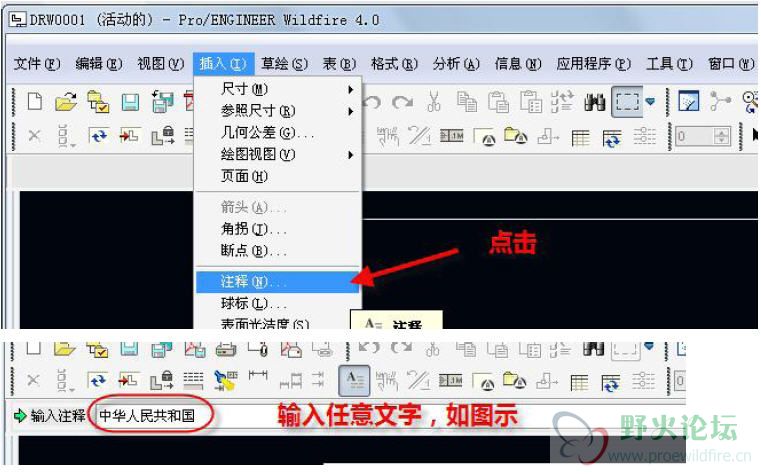

 OK,大功告成!
 此时,你再输入注释文本时,你会发现,就是你默认设置的字体了,如:
仿宋体。
