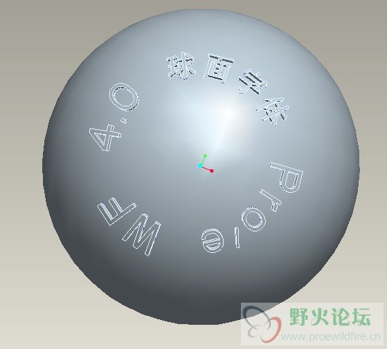

发表于 2010-1-3 11:05 | 显示全部楼层
做一个给你参考下
prt0001.prt.part1.rar
90 KB, 下载次数: 124
prt0001.prt.part2.rar
89.45 KB, 下载次数: 107

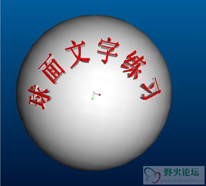

发表于 2010-1-3 17:39 | 显示全部楼层
先打出文字---选中某个面,选择偏移(具有拔模特征)
56
发表于 2010-1-3 19:51 | 显示全部楼层
回复 楼主 xiangmengsui 的帖子
提供一种方法,供参考

63
发表于 2010-1-3 22:44 | 显示全部楼层
就是偏移,里面有多个选项
