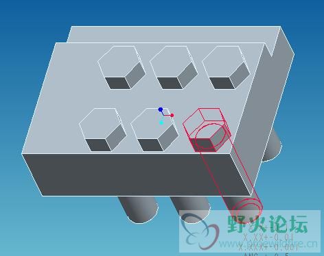

如图,6个螺钉是由红色螺钉复制而来的,横向复制了3个,但要求是4个,如何修改这种复制?

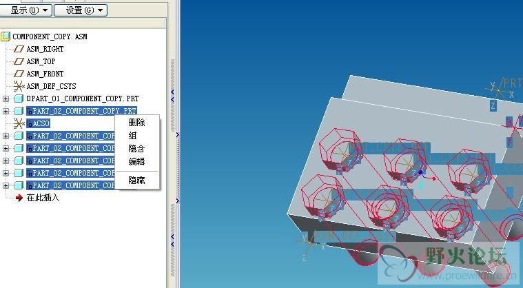

发表于 2010-1-5 14:21 | 显示全部楼层
左键选定阵列,点右键选编辑定义,然后把3改成4 就可以了!
141
 楼主| 发表于 2010-1-5 18:58 | 显示全部楼层
右键没有编辑定义啊
1288
47504
发表于 2010-1-5 19:09 | 显示全部楼层
第一个元件都没装完全约束,你直接都删除,然后阵列下吧
