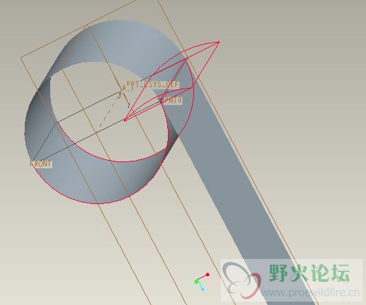

一个圆展平面组的时候要拉升一下,见图,那是为什么呢?不是一个圆的时候展平面组就不需要拉升一下?这是为什么呢?
我所说的拉升见图片

曲面
曲面先折弯再展开

第一张图的红色部分就是拉升?这是为什么呢?

这个我也解决了,就是要先把圆形曲面打断后才能展平面组的

应该是把圆面剪断再进行展开
具体看看http://www.proewildfire.cn/forum ... 9%C6%BD%C3%E6%D7%E9
也许对你有帮助
