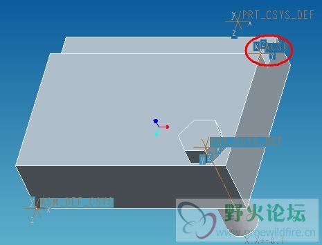

如图1所示,圆圈内是新建立的坐标系,但和其他两个方向不同,为使相同,如何操作?

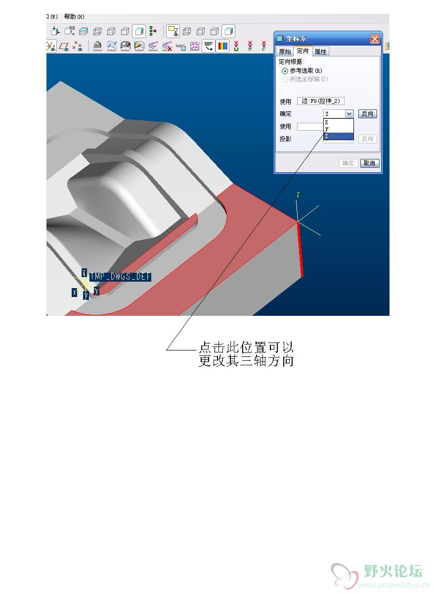

发表于 2010-1-3 00:19 | 显示全部楼层
建立的时候不是可以定向咩?
发表于 2010-1-3 09:22 | 显示全部楼层
编辑定义,更改定向
313
348
发表于 2010-1-4 13:58 | 显示全部楼层
座标系的定义
更改下方向的选择就可以更改了

发表于 2010-1-4 15:55 | 显示全部楼层
对,在编辑定义里面重新定方向就可以了
