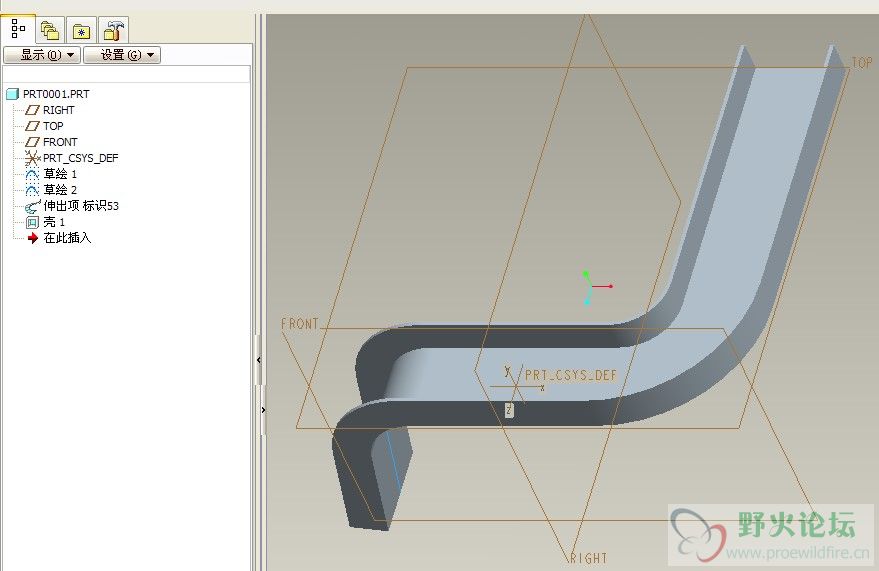

发表于 2010-1-2 13:47 | 显示全部楼层
轨迹有横有竖,具体要怎么做,我也说不清,我等一下发个图,你看一下
图我发上来了

发表于 2010-1-2 14:03 | 显示全部楼层
用一次扫描也是可以的,你可以先把轨迹画好,扫描时再依次选取
prt是用4.0画的
prt0001.prt.rar
32.2 KB, 下载次数: 19
