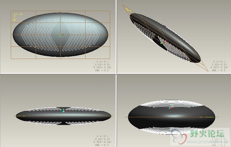

[求助] 高手看看这个图怎么画啊

发表于 2010-1-2 07:10 | 显示全部楼层
拉伸完了阵列
pat是4.0版本的。打不开的不要叫。我机器只有4.0

发表于 2010-1-2 12:35 | 显示全部楼层
大致上就是这样的吧

发表于 2010-1-2 17:54 | 显示全部楼层
是可变阵列吗

发表于 2010-1-3 07:26 | 显示全部楼层
尺寸没有做,大概画了个样子。
重点在拉伸的草图里面的相切约束。其他的就没什么可说的了。
阵列只是尺寸阵列,不是线性阵列。看着图有点不符合要求,其实尺寸阵列是最强的,可能不是最方便的,但一定是最强大的。想学好阵列的,把尺寸阵列要学好。

发表于 2010-1-3 11:18 | 显示全部楼层
应该是运用尺寸阵列吧
