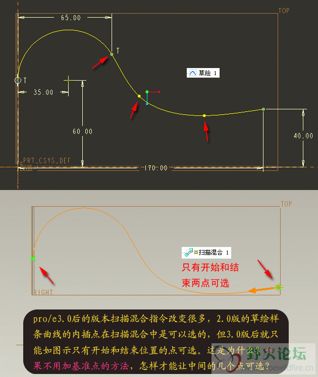

2.0升到3.0后发现扫描混合指令改了很多,如现在没草绘功能,还有就是原来用样条线草绘其内插点都可选用来绘制截面,但3.0后就不行了,扫描混合草绘样条线内插点怎样才能可选呢?知道的朋友指点一下吧.

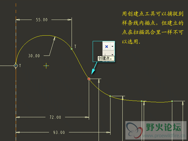

在草绘中插入点
发表于 2010-1-1 21:43 | 显示全部楼层
对。。同意四楼的兄弟。。创建点

创建点才行的

在样条线上添加基准点PNTO,在以基准点的位置放置剖面就可以,添加你要的剖面或添加点了。

谢谢! 这个我知道,我是想,如果能跟2.0版那样不用插入基准点直接选用样条线的内插点做为截面的放置点就好.

这个是不行的,之前我已试过.
