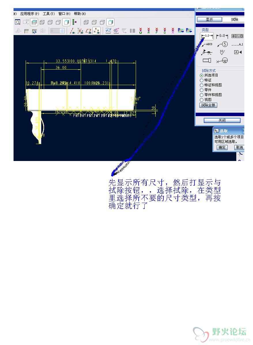

请问,proe3.0工程图中,只隐藏R尺寸,倒角尺寸,拔模斜度的尺寸;其它尺寸全部显示,如何设置?

点R角,把它拭除就好了呀。

显示与拭除
工程图里面有显示与拭除按钮,里面可以实现

显示所有尺寸,然后选择保留或者试出的尺寸即可

显示所有尺寸,然后选择拭除不要的尺寸即可

回复 3# skyli 的帖子
skyli回的很详细,谢谢哦,请版主关闭此贴。
