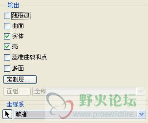

如零件,转成set,step,格式后,原来隐藏的曲面会显示出来呢

在stp输出的时候,选择实体和壳,基准曲线和点不选……

我按照楼上的做,可是隐藏的曲面还是会显示啊
