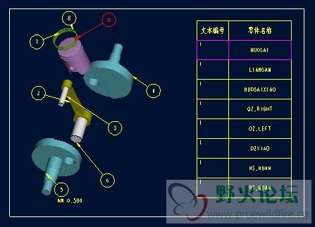

请看图,工程图中bom球标如何实现点球标,右边的工作表也一一对应显示,我点球标1,右边工作表1对应的名称颜色也亮起来,希望高手能赐教,谢谢啊

本来就是这样嘛?贴图不是你自己做的?
只要是BOM表,都是如此

 楼主| 发表于 2010-1-5 09:23 | 显示全部楼层
能说具体点咯

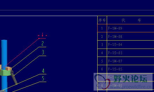

发表于 2010-1-17 13:46 | 显示全部楼层
可不可以让球标出来的时候不要用箭头指着,用圆心怎么设置

回复5楼的帖子
绘图选项def_bom_balloons_edge_att_sym—改为 filled_dot
