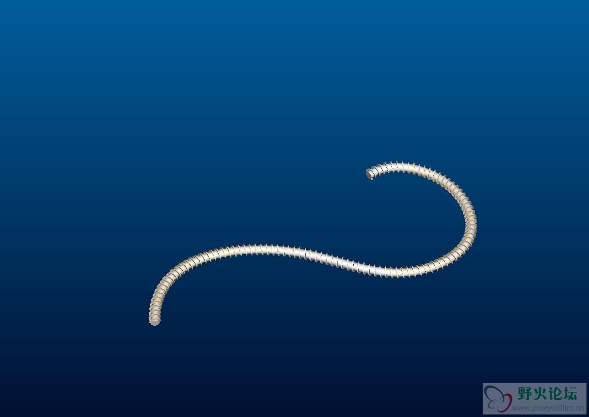

我在贴子上看到这样的一个图,所以做个PRT上来分享下

这不是传说中的扫描咩?

发表于 2009-12-30 16:34 | 显示全部楼层
外加骨架折弯

 楼主| 发表于 2009-12-31 13:50 | 显示全部楼层
是扫描,不是骨架折弯,问题是那条扫描曲线的做法

发表于 2010-1-1 10:09 | 显示全部楼层
将两根曲线相交,然后变节距扫描.就可以了
