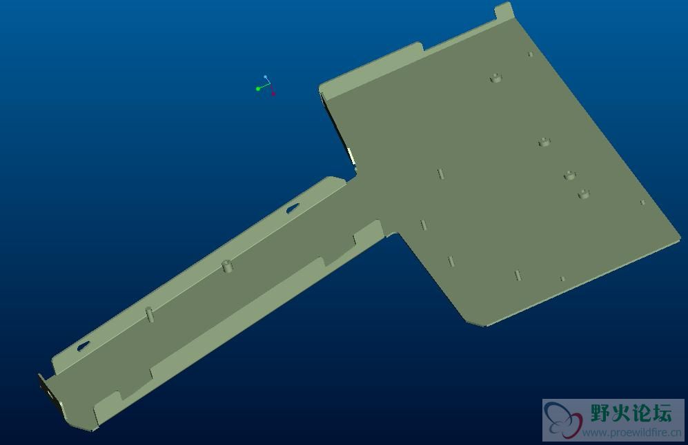

[localimg=400,260]2[/localimg]想把这个展成平面的

他那几个圆柱空看上去跟壁厚不一样啊   是钣金件吗

带着螺柱肯定是展不开的

这是个装配件
LZ你这个是装配件,你要把那些压铆的螺母柱和螺钉去掉,在钣金里才能展开的,装配里是展开不了的

那些圆柱是铆钉吧

晕死,你把那些钉去掉再展布就行了
