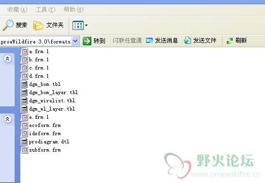

 楼主| 发表于 2009-12-31 10:13 | 显示全部楼层
原帖由 31358302 于 2009-12-31 09:42 发表
就是你的格式文件*.frm存放的目录,我所说的只是举例而已。
我的frm文件存放D:\Program Files\proeWildfire 3.0\formats,但是里面只有4个*.frm文件,是不是需要有与*.drw对应的*.frm文件才可以?(我做了个相同文件名的.frm文件,不过没有用)
