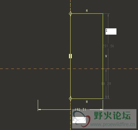

做旋转时,我都是以中心线为界,画出一半的截面,但是标注时,尺寸都是以中心线为基准,只能标注半径的尺寸。
如果能标注出直径的大小。。
每次都是标注  直径/2,,很烦,,

发表于 2009-12-30 09:47 | 显示全部楼层
可以呀,先选中要标的线,后选中心线,再选中要标的线按中键就OK

发表于 2009-12-30 09:58 | 显示全部楼层
你是想弄个虚拟直径对不,点对称原点,点中线,再点对称原点

 楼主| 发表于 2009-12-30 11:54 | 显示全部楼层
原帖由 鹏子 于 2009-12-30 09:47 发表
旋转时的草绘截面,我画的都是一半的截面,,“再选中要标的线”,就一条线,怎么能再选中。。
原帖由 苏子 于 2009-12-30 09:58 发表
迷糊,,,能否截图。。

发表于 2009-12-30 12:24 | 显示全部楼层
在草绘里面可以标注的,先选中要标注的直线1,再选中中心线2,然后再次选中直线1,最后在合适的位置单击鼠标中键即可。
如下:

 楼主| 发表于 2009-12-30 13:41 | 显示全部楼层
哈哈,,搞定,,非常感谢LS的截图,,,
