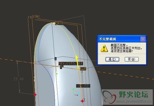

我在按照教材做鼠标,可是到了建立裙边的时候,遇到了困难,在操作插入/扫描/曲面,使用边的命令提取front平面上的草绘后,提示:对于开放截面,起点必须是终点。而且非常奇怪的是,有时候又不会提示,直接可以选择“开放终端”了。请高手不吝赐教

扫描应该从一段扫到另一端,中间选取不可。
你可以在端点出点选,右键,建立新的起始点。
