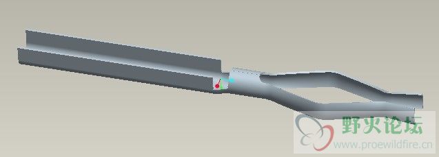

请各位帮忙, 我在工作中遇到一个难题?如附档,怎么将两个不连接的板金特征连在一起, 且能展开?
  PROE 3D为STP档, 我用的是PROE 5.0 , PRT档大于97Kb 无法上传

发表于 2009-12-30 09:52 | 显示全部楼层
合并壁啊

 楼主| 发表于 2009-12-30 10:38 | 显示全部楼层
18713838 这位同仁, 我有附3D档(STP档)你下载试合并一下看, 呵呵, 没那么简单的.

发表于 2009-12-30 16:59 | 显示全部楼层
这样可以吗?

 楼主| 发表于 2009-12-30 18:10 | 显示全部楼层
多谢 18713838  , 请问你怎么合并壁的? 我想知道具体的方法 ?
我明白: 要合并之后能展开需要两壁满足相切的条件, 此结构 一侧是 类似"U"形, 另一侧是 "圆" , U和圆开如何连接?

发表于 2009-12-31 08:17 | 显示全部楼层
是用混合-一般-草绘截面,做出来的,做出来后再合并

 楼主| 发表于 2009-12-31 09:15 | 显示全部楼层
谢谢,我知道怎么做了, 这也跟我建模的先后顺序有关.
