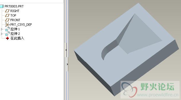

[求助] 这里边这个楔形的东东怎么画啊,高手指点下
发表于 2009-12-29 16:24 | 显示全部楼层
告诉你一个简单地方法,就是先画出这个楔形正侧面(注意:是楔形的中间剖面),然后拉伸,拉伸的长度是楔形最细端的长度,然后两边用拉伸里的去处材料方法把多余的剪切掉就可以了,这个方法既简单有好用,如果不明白留言,再帮你做

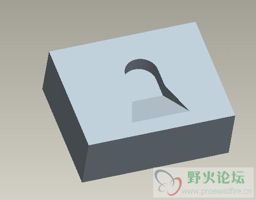

发表于 2009-12-30 00:57 | 显示全部楼层
用混合切口就可以拉

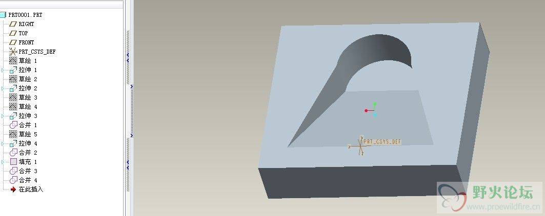

发表于 2009-12-30 15:07 | 显示全部楼层
参考如下画法:曲面画好之后合并、实体化即可。

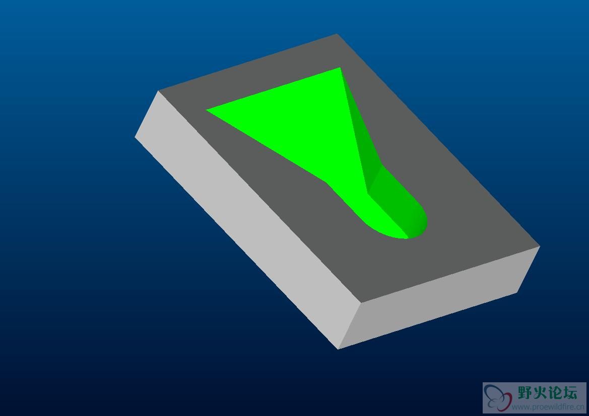

发表于 2010-1-3 09:05 | 显示全部楼层
看看是不是这样的?
