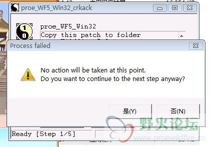

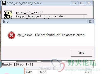

今天在网上用讯雷下载了一个PTC5.0 M010片版本,按论坛中的安装方法,前面安装都很顺利。在
在安装到后面破解时,无法找到文件,无法进行下下去。请教下大虾们,正确的安装方式。
[ 本帖最后由 cwtian 于 2009-12-29 11:55 编辑 ]
破解时弹出对话框
破解时弹出对话框
破解时弹出对话框
破解时弹出对话框

发表于 2009-12-29 14:48 | 显示全部楼层
原帖由 cwtian 于 2009-12-29 11:53 发表
版主,我重新补充了图片,帮我看下!
(一),请仔细参阅“野火”先生的专题帖:
                请特别注意其中7#楼的内容。
                【proe wildfire 5.0 M010 野火版正式版安装步骤图解教程(含mechanic安装)】
                http://www.proewildfire.cn/forum.php?mod=viewthread&tid=32988
(二),您电脑的ID号尚未被Pro/E 5.0 M010所认读(没找到cpu_ID.exe或者存取的文件夹出错)。
                对此,请首先搜索找出您电脑的ID号。您可以通过点击电脑的左下角“开始”—》“运行”—》CMD—》“确定”—》“ipconfig/all”—》回车。此刻你可可以看到“Physical Address”后面的12位编码就是您电脑的ID。
                Pro/E会自及辩认电脑的ID,亦即它会自动“寻的”。
                因此,在您安装Pro/E的首页左下角显示的ID号就是您电脑的物理网卡ID号,您可将此ID号与您用“ipconfig/all”—》回车”查得的ID号做一下校对,应当一致无误!
(三),第二张图片显示的是对第一张图片问题的后续提问(这是Pro/E 自身预设了的):
                “no action will be taken at this point ”————在这一要点(步骤)上将不会有所动作。
                “do you want to continue to the next step anyway?”————您想继续下一步吗?
                此刻的状况下,当然是“否N”,不要继续了!
                “您想继续下一步”必需是去找出ID。
                更重要的是以此ID为依据,按上述【图文教程】1#的做法制作许可证文件,在解压出来的安装程序位置 WF5_Win32_crk 目录下找到 license.dat 文件,复制到您想放置许可证的位置,然后用记事本打开 license.dat,在“编辑”菜单里点“替换”,如【图文教程】中下续的图 2 所示,查找内容 00-00-00-00-00-00 ,替换为输入您的主机 ID,也就是您运行 setup.exe 时左下角显示的主机 ID;输入完成后点全部替换然后保存 license.dat 文件。
                这个license.dat 文件,应该按“锁定的许可证文件(服务器未运行)”方式《添加》,以备在安装进程的最后阶段做后续的“解密操作”。
(四),WF5_Win32_crk.exe问题 。
                看来,还不排除这个WF5_Win32_crk.exe文件的源文件,在您下载时很可能已经有缺失。
                因此,建议试行重新下载Pro/E wildfire 5.0 M010的Crack文件。
                下载这个Crack文件的时候,记得务必要暂时关闭所有的查杀毒软件,下载之时不要运行。
                以上供请参考!
