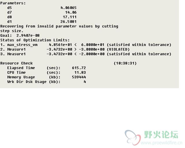

如图所示,在第二个限制参数中
-3.4732e+00>-3.0000e+00(VIOLATED)
这个应该是(satisfied within tolerance)吧??!!!
发表于 2009-12-28 16:42 | 显示全部楼层
对,应该是(satisfied within tolerance)

 楼主| 发表于 2009-12-28 16:59 | 显示全部楼层
回复 2# score7777 的帖子
但是那个是截屏啊
难道电脑错了????
发表于 2009-12-29 08:22 | 显示全部楼层
实际目标值小于你设置的优化约束范围,系统认为是无效的,你最后实现优化了么?这应该是个错误啊!

 楼主| 发表于 2009-12-29 08:48 | 显示全部楼层
回复 4# score7777 的帖子
最后是优化了,
但是过程中出现很多刚才那些问题,有点不明白
