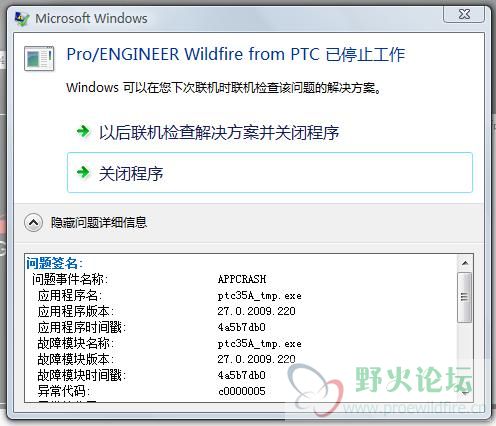

我的 惠普  VISTA 系统,在安装 proe 4.0 M100 在选择安装模块之后,出现了问题。
如 下图
PS:我这个M100 在别的电脑上安装是正常的!谢谢大家了,

发表于 2009-12-28 10:53 | 显示全部楼层
看看你的计算机名是不是中文的,改成英文的就好了

 楼主| 发表于 2009-12-28 11:56 | 显示全部楼层
我的问题我自己解决了,谢谢大家都来关心,
问题出现在,安装包放置的目录也需是英文目录下!
谢谢诶

像这类国外软件 都是要把语言改为英文的   而且 安装目录中不能涉及中文
