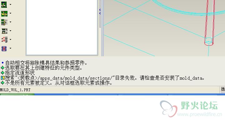

我在做流道时候,信息栏应该提示“输入流道直径”可是提示如下图:不知怎么才能正确,请哪位老师帮忙,谢谢 111.JPG

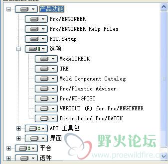

你没全部安装哦 安装的时候选择安装全部插件

谢谢你,能否告诉我在怎么安装?

选项那里的你选着需要的插件

谢谢,我是否在重新安装,覆盖原先的安装?

重新安装,安装程序会安装你选定的要增加的组件
