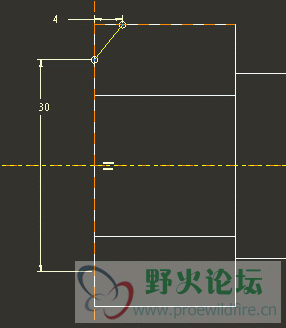

发表于 2008-4-4 11:57 | 显示全部楼层 |阅读模式
关键是那个六棱柱表面的旋转切除特征怎么画?
请高手付图和讲解告诉我~详细一点,谢谢了

发表于 2008-4-4 14:21 | 显示全部楼层
如图这样做旋转切减就行了
58
发表于 2008-4-4 14:26 | 显示全部楼层
回复 5# 的帖子
可不可以说得详细一点,我也是像你那么画的,怎么出现草绘不完整的提示
92
151

发表于 2008-4-4 17:00 | 显示全部楼层
原帖由 杨凯淇 于 2008-4-4 14:26 发表
注意你草绘的平面可能和我不一样,仔细再看看
