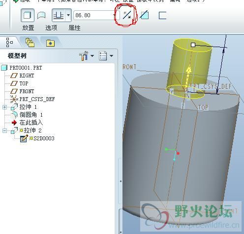

C:\Users\acer-zhuang\Desktop\未命名.jpg拉伸_1完全在模型外部;模型未改变。
怎么回事?打不出孔啊!!

看到红色圈住的按钮没,如果在外面就按一下,或者点那个黄色的箭头也行

谢谢回答,但是好像在球面上打不了孔啊!!

在球面上为什么不能打孔?
