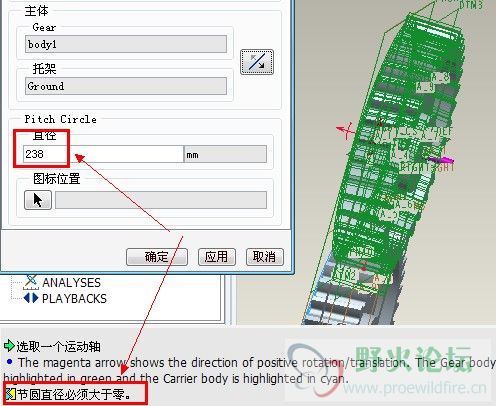

麻烦各位帮忙看看,我在定义一对齿轮副的时候输入节圆直径后系统总是提示“节圆直径必须大于零”(如下图)可我明明输入的值是大于零的啊,小弟是新手,麻烦大哥们帮忙看看,谢谢

    风采兄:我瞎说一句,——设置成“+238 ”会如何 ?

多谢版主,我找到问题的根源了~~原来要将齿轮1和齿轮2的节圆分别定义后才行
