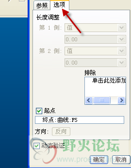

我用PROE修建命令把一条线段分成两段,在用边界混合命令把这两段分别选种生成一个曲面,可是不管我怎么选线段一直是一个整体,没办法选择一般,这是为什么,谁帮忙给解答以下,线段确定用修剪命令已分成两段,可就是没办法分开选择.

操作的时候不是有一个箭头么,你点一下它就反向,再点一下就是两边都留下,应该是这样的

发表于 2009-12-30 08:35 | 显示全部楼层
你用的是什么版本,4.0 这里可以做到,你试试
