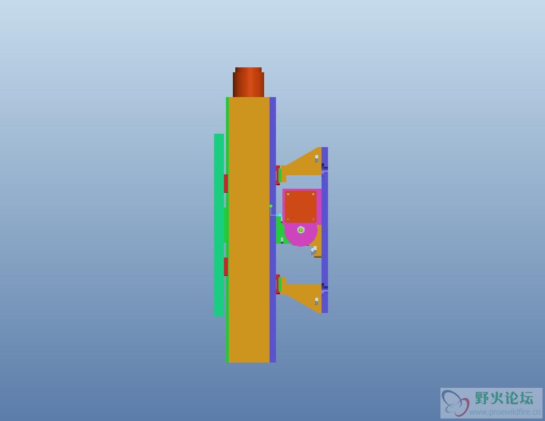

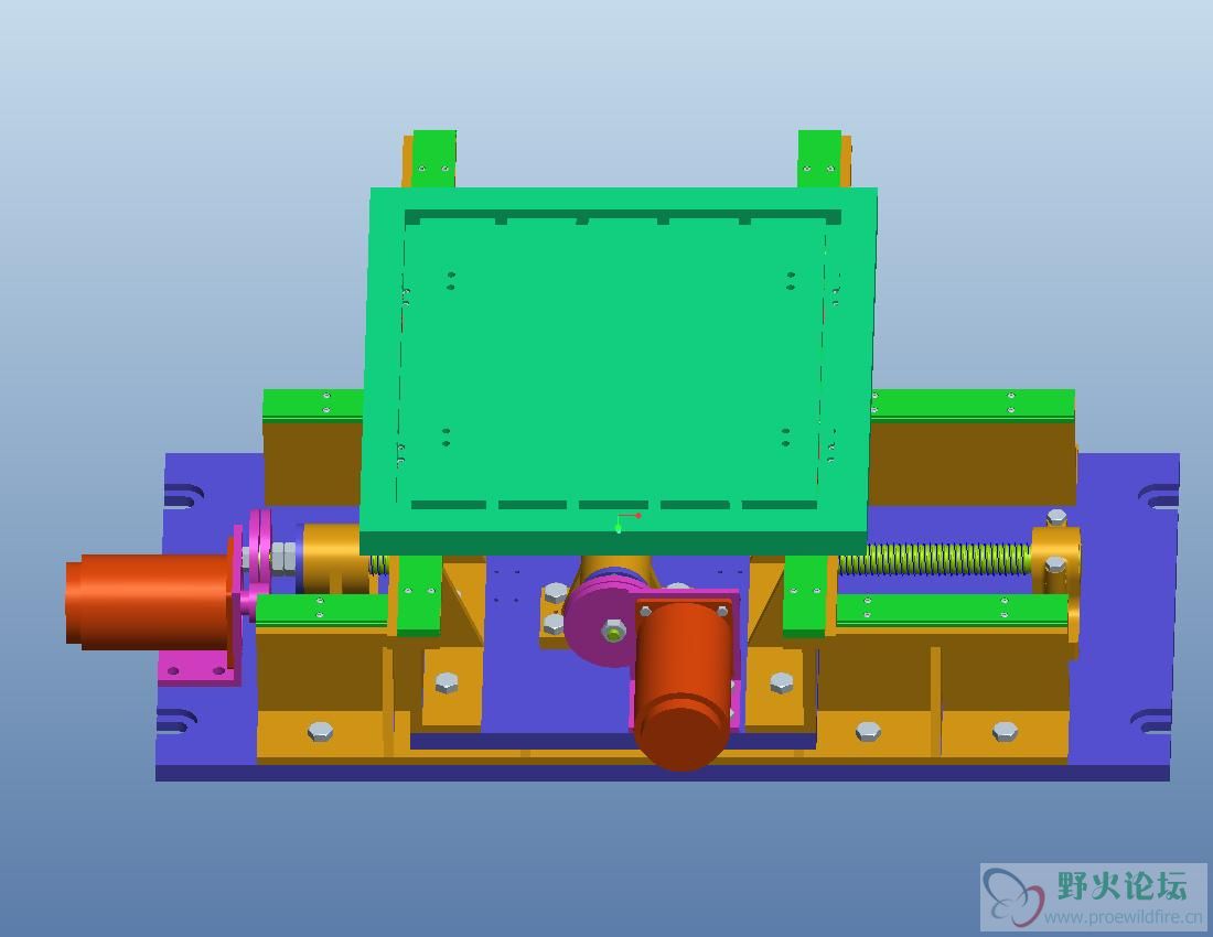

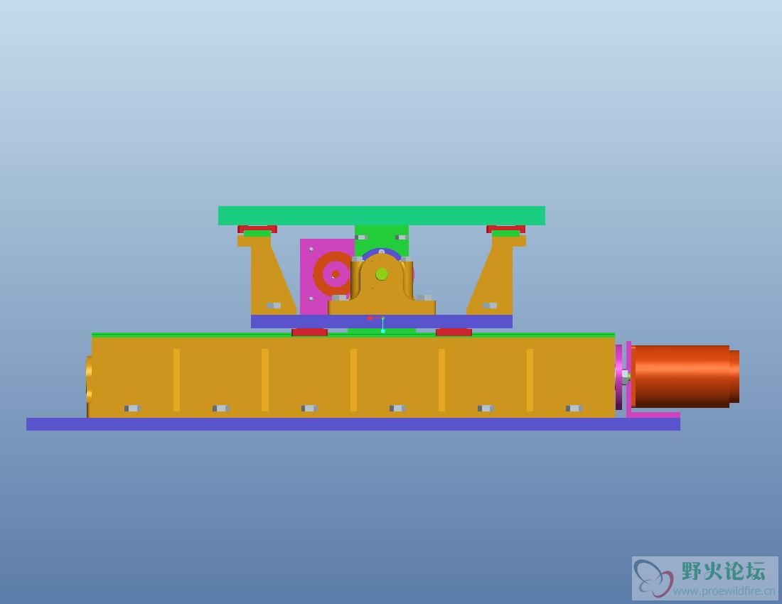

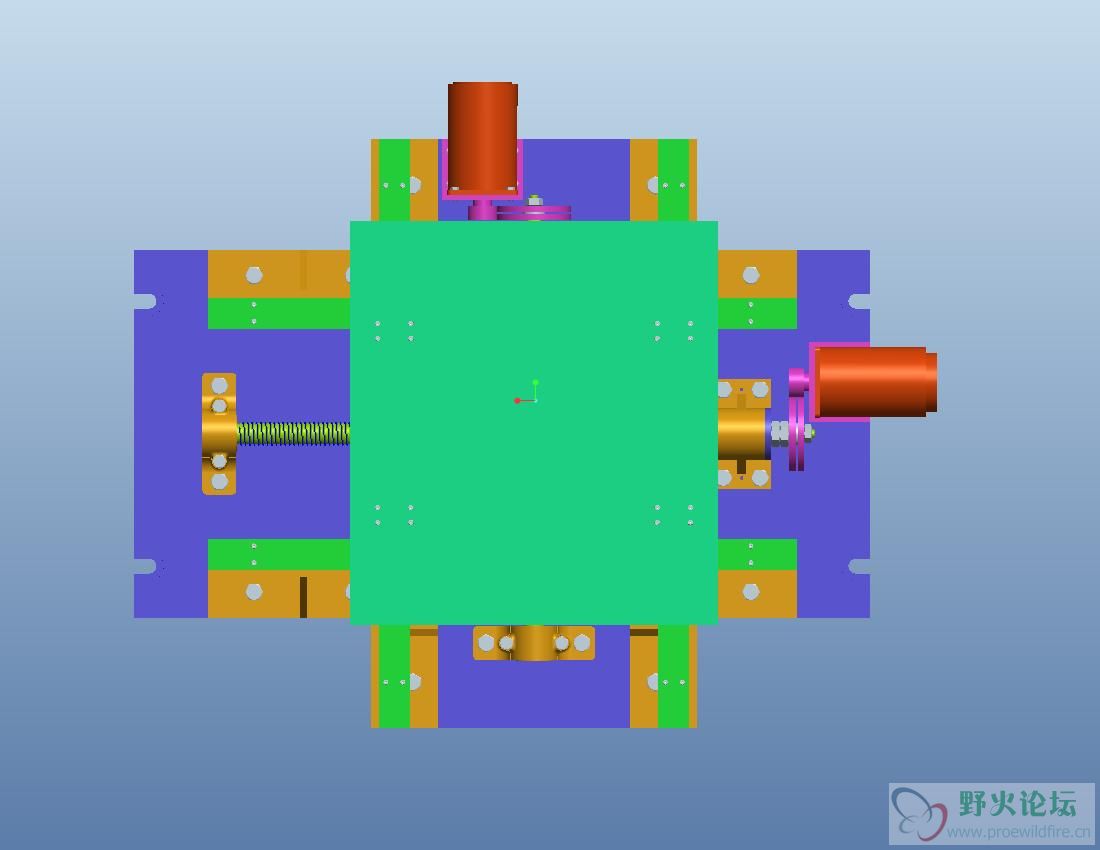

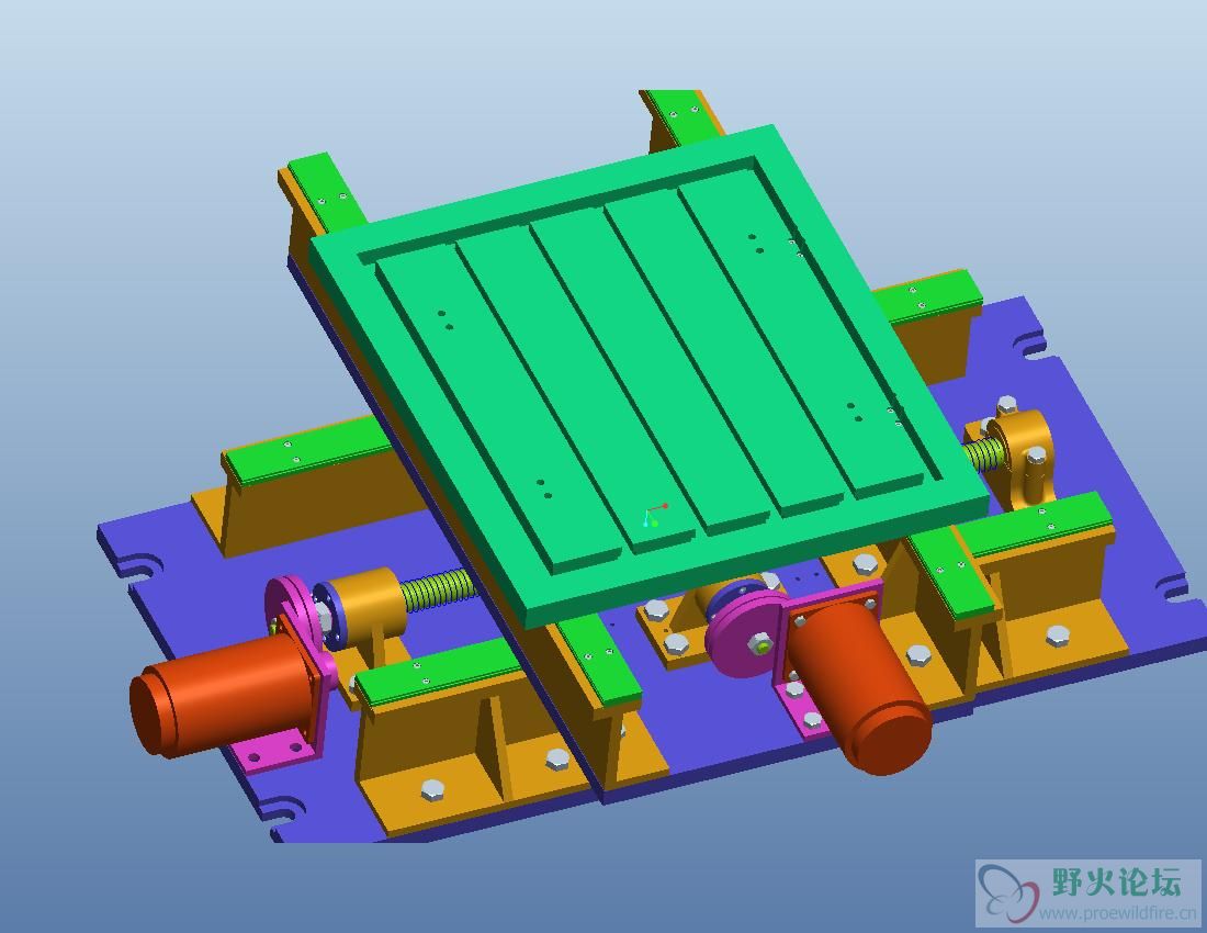

经过两周的课程设计,X-Y数控工作台终于完成了,拿出来和大家分享一下,发现大部分学校无论专科还是本科的机械专业都在做这个题目,也算是给以后的学弟学妹留个参考!有关运动仿真在我的博客里,欢迎大家光临!北方proe

如果再加上行程保护开关就更好了
我在一间数控机床厂做过,了解大概结构,那公司的数控铣床都是直接用伺服电机通过联轴器和丝杆配合的,伺服电机轴线和丝杆轴线是重合的

这样设计根本不能用在精度高的地方,在机械设计基本没有现实的实用价值,现在电机与丝杠大都用联轴器直连了,精度要求高的话丝杠采用预拉紧。很高兴能看到大家发表
