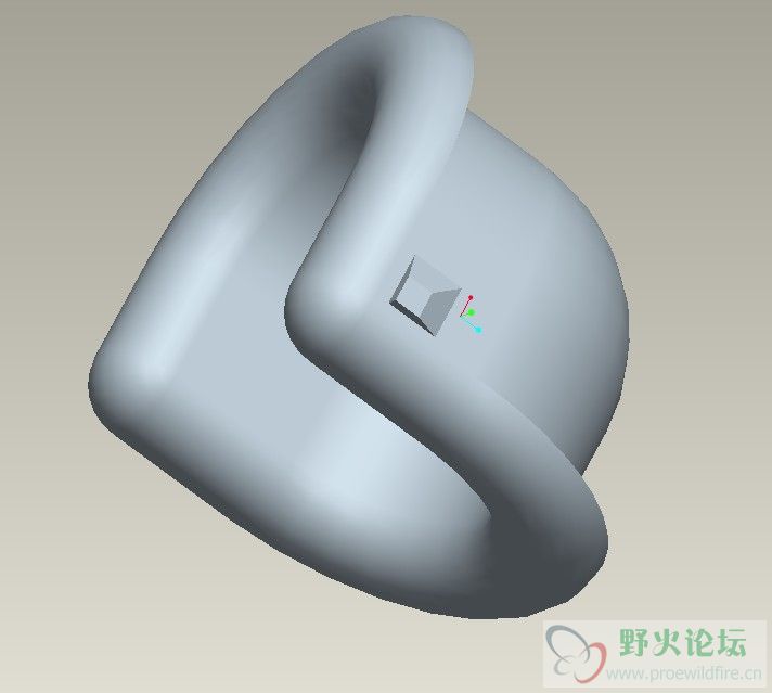

发表于 2009-12-26 13:55 | 显示全部楼层 |阅读模式
大家研究一下这个是怎么分模的?有人说分不了,我觉得可以分 r.prt.part1.rar (180 KB, 下载次数: 45)

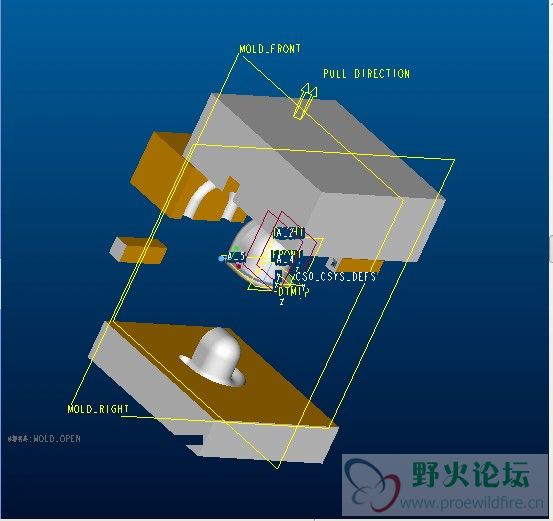

发表于 2009-12-26 18:23 | 显示全部楼层
分模
我简单的做了一下,每个人的思路不一样,可以参考,做模具的朋友可以加QQ101085554一起学习
[ 本帖最后由 lujiangfengs 于 2009-12-27 09:42 编辑 ]
441
583
发表于 2009-12-28 08:18 | 显示全部楼层
楼上的方法可以,如果塑料塑性较好,还可强制脱模。
