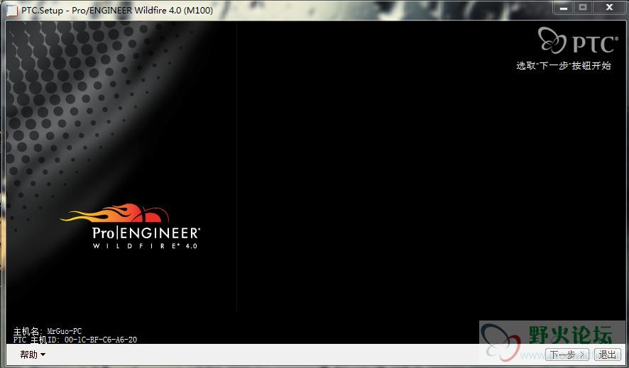

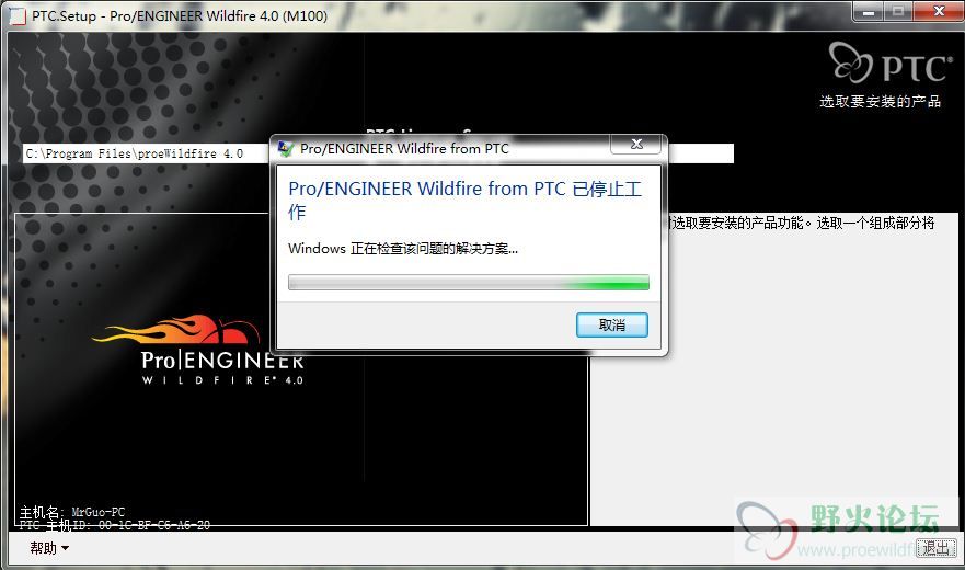

首先,我的电脑是Windows7旗舰,曾经用64位的,成功安装过Proe4.0,后来重做一次系统,就再也装不上了,安装就直接报错,停止运行,昨天也以为是64位的问题,就又重装了一下系统,装了个32位的Win7,结果还是装不上,我把我的32位包给我同学、我老婆的电脑考,都装上了,我的电脑就是装不上了,我终于知道了是我的电脑的问题,但是我在装的时候是用的光盘启动,把C盘格式化了装的系统,我是真不知道怎么办了,我估计我就是再装个XP系统也是安装失败……求求高手帮忙解决一下吧,谢谢!!!!
请回答的朋友不要和我说什么兼容性的问题,请看清楚了再回答,我的Proe4.0是32位和64位都有的!不会的话请不要在我这里赚分!谢谢!

 楼主| 发表于 2009-12-26 12:23 | 显示全部楼层
第二张图截的有点大,直接第三张
 楼主| 发表于 2009-12-26 12:24 | 显示全部楼层
第四张
到这儿就出错了,谁能帮帮我啊!!!!

发表于 2009-12-26 13:27 | 显示全部楼层
你看看你的计算机名是不是中文的,  改成英文的就好了

发表于 2009-12-28 11:59 | 显示全部楼层
看你都引起公愤了
菜鸟帮你解答一下吧~
你把你的安装目录也要放在英文目录下。
就是你的安装包不能放在含有中文的目录下。
比如 放在  计算机--本地磁盘(D)--PROE(文件夹)
你存放位置出现在中文文件夹下,那就会出现你上边的情况!
回答完毕,你自己去试试吧!
