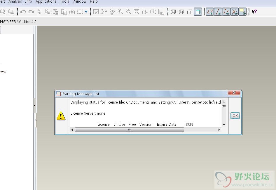

我是初学者,PRO/E4.0在没网络时不能打开,怎样解决?请各位高手帮忙。

 楼主| 发表于 2009-12-26 21:31 | 显示全部楼层
这就是怪事了,我是下载电驴上PRO/E4.0M070  2.94G的版本,是连接不连接网络的问题,不是有没有网卡的问题,望高手们帮忙
下图是没有连接网络时打开的截图,连接时一切正常

(一),您说“有网卡”,需知,这是您电脑硬件的基础要素之一,它也是令您能正确地、顺利地、成功安装好Pro/E的前题条件。
           1,请确定,您的网卡进入工作状态了吗 ?您必需让它工作(此点至关重要) !!!
                 A,如果它工作了,那麽OK!
可以进入安装的下一步;
                 B,如果您的网卡没有工作,那麽您必续驱动它,或者更换一个好的。
           2,找出您电脑的ID号。您可以通过点击电脑的左下角“开始”—》“运行”—》CMD—》“确定”—》“ipconfig/all”—》回车。此刻你可可以看到“Physical Address”后面的12位编码就是你的ID。
(二),将ID号用于生成合格的许可证License文件。
           1,用真实网卡的ID生成对应于此真实网卡的ptc_licfile.dat。
                 假如您的笔记本还配备了无线网卡(有了物理网卡和无线网卡,就不要设虚拟网卡),也要生成的ptc_licfile.dat。
           2,将这两个ptc_licfile.dat都“添加”到Pro/E安装进程《FLEXnet许可证服务器》对话框中。操作方法是,点选“锁定的许可证文件(服务器未运行),“添加”这个ptc_licfile.dat。
           3,Pro/E会自及辩认电脑的ID,亦即它会自动“寻的”。您可以脱网安装Pro/E。
                 您安装Pro/E的首页左下角显示的ID号就是您电脑的物理网卡ID号,您可将此ID号与您用“ipconfig/all”—》回车”查得的ID号做一下校对,应当一致无误!
                这样做下来,当运行Pro/E时,它会自行辨认两个ptc_licfile.dat,积极响应乖乖地听从支配,不会抗命了!
                注意,从您附上的截图上隐约可以看到“License Serve:none "。这里似乎表明您在Pro/E安装进程《FLEXnet许可证服务器》对话框中,假如点选了第一行的“安装服务器”,这将是一大错误!请一定不要“安装服务器”!
               请您在安装到《FLEXnet许可证服务器》时,请切记、切记不要点选《指定许可证服务器》对话框中第一、第二两项!此对话框中第一项“O 单个许可证服务器”和第二项“O 三元组许可证服务器(容错)绝对不要点选

 楼主| 发表于 2009-12-27 12:47 | 显示全部楼层
        楼上说对了,今天我发现网卡不能禁用,不是连不连网络的问题,而是网卡禁用不禁用的问题,真诚的感谢大家,周末愉快。
