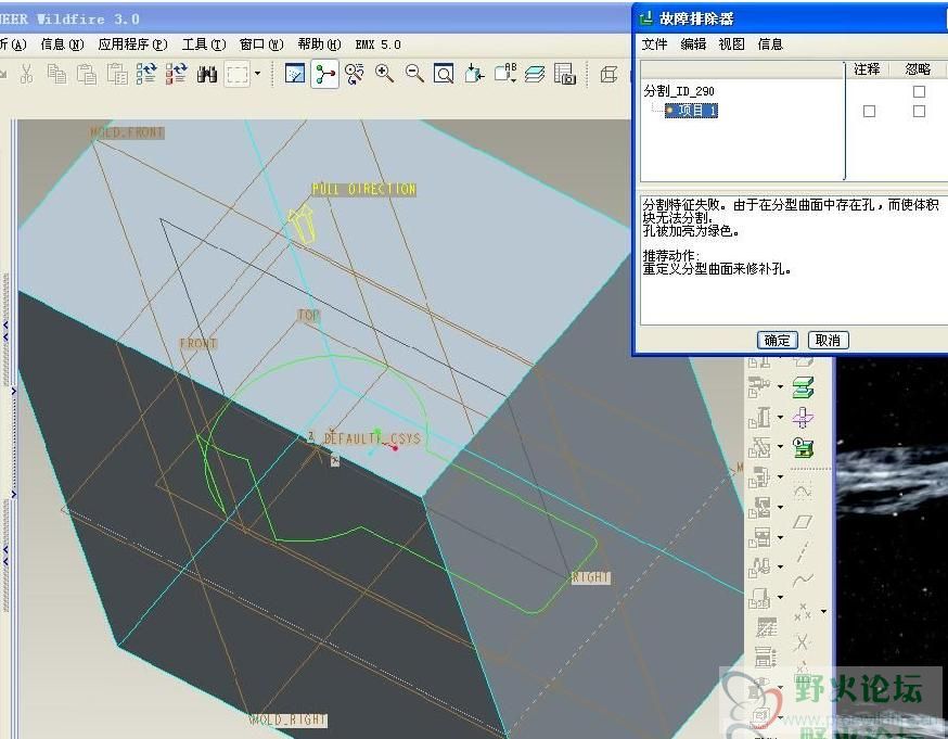

想请问为什么会出去间隙
详情请看该贴http://www.proewildfire.cn/thread-3163-1-1.html

我刚打开你发过来的图,将装配零件的曲面转成实体,你在点选下拉菜单编辑-再生一下,让分型面与零件完全封闭就可以分模。

刚才说漏了一步,不好意思。

应改是以下两种情况
一,有可能是分形面真的要存在间隙,检查曲面是否完全封闭。
二,零件公差与组件公差不同引起分型面存在间隙,将零件,组件公差设成一致。

另外希望你能传你的PRT上来
这样更能准确找出问题所在。

麻烦你了··不过版主帮我试的时候不会出现我这种情况

呵呵,我是叫你将分模的那一个传上来。不是单单这个零件。

你的分型平面与零件相接处确实存在间隙

还是不行哦
