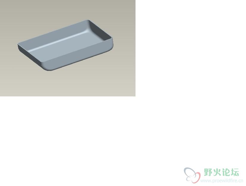

钣金件高手请进!
prt0001.prt.rar

发表于 2009-12-25 09:52 | 显示全部楼层
一个闭合的可以展平?期待高手

发表于 2009-12-25 09:58 | 显示全部楼层
这估计要弄边缝吧,不然哪里展的开

发表于 2009-12-25 10:41 | 显示全部楼层
这个展开不符合生产工艺,不能直接展开。加上压边就可以了!!

发表于 2009-12-25 15:51 | 显示全部楼层
做几条边缝应该就可以展平了吧

发表于 2009-12-26 10:16 | 显示全部楼层
上面两个都不能展开
都只能近似计算下落料的面积

实体出来没法展开

发表于 2009-12-29 10:37 | 显示全部楼层
这个是拉伸件,只能通过计算出它的落料尺寸。

发表于 2009-12-29 12:19 | 显示全部楼层
用边缝应能展开, 但因是拉伸成型, 实际工作可能无意义.
