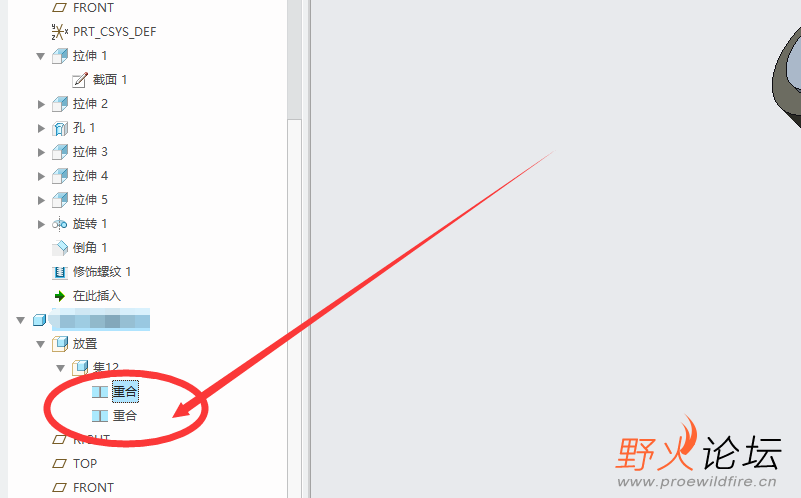

发表于 2025-7-30 09:56 | 显示全部楼层
正好学到这里,总结一下:
在creo4.0中打开“树过滤器”,“放置文件夹”是默认不被勾选的,鼠标放上去显示:切换元件放置约束的显示
勾选后返回到模型树中,打开组件中某个零件的下拉列表会发现有个“放置”项,在里面可以查看该零件在装配组件中的放置时采用的装配约束是什么。
不废话,来了就好好学习。谢谢。
