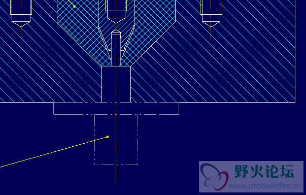

碰到一个事情,做了个夹具,画了个装配图,要求工件用虚线现实,当然就是透明的意思,我试了,组件里的零件设为透明,不过到了工程图里显示还是实体的,问有人知道怎样实现的吗?

收缩包络

可以这么说,意思是原图里的一个零件透明,用虚线表示,同时显示它里面包含的其他零件

视图——绘图显示——元件显示——不透明虚线或透明虚线表示
还有其它选项,自己多试试
虚拟的东西用双点划线较合理。
