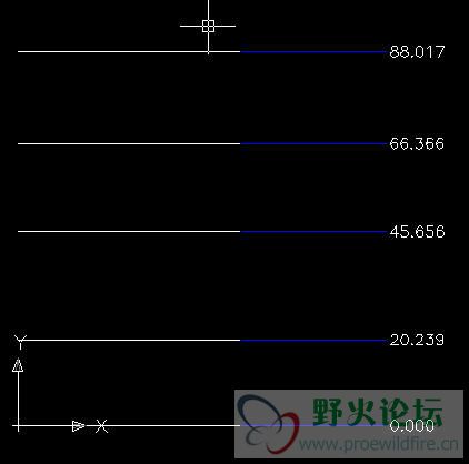

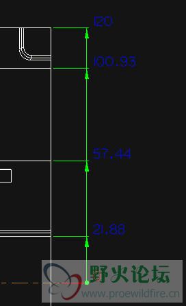

哪位兄弟知道PROE中工程图坐标标注的方法啊,一直都是用线性标注出图的,有时感觉极不方便,在网上找了不少资料,奇怪的是他们都能标出像CAD中那样的坐标标注,而我总是如图这样的情况??请问哪位知道要如何设置吗???谢谢!
CAD里的坐标标注

在绘图选项中设置
ord_dim_standard  std_iso
然后用插入,尺寸,纵坐标

多谢版主。已经解决。
  不过,我的PROE4.0本身配置的就是ord_dim_standard  std_iso,改成ord_dim_standard  std_ansi,就能得到CAD里一样的坐标标注了,多谢版大帮助。
